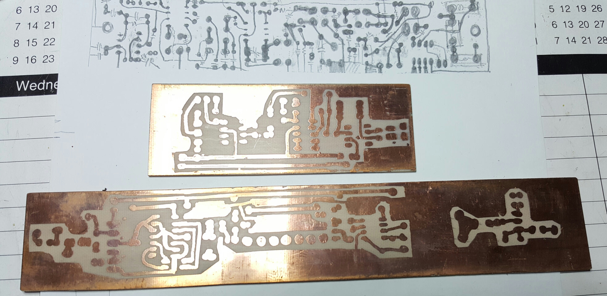

• Sehr schoen, Wolfgang, echter Selbstbau. Leider sind so gut wie alle Links von Chuck sowie seine Web Site nicht mehr vorhanden. Hier wird die Muppet-Bauweise naeher erklaert:
    Artisan Printed Circuit Boards
    I have been hand-making printed circuit boards since I was a teenager.  In the late 1970s I started with ‘proper’ PCBs, hand-drawn, hand-drilled, then painted…
    vk3hn.wordpress.com
    In Amiland wird das oft "Living Bug Style" genannt, haben wir frueher in der Firma bei Experimenten benutzt. Im Gegensatz zu "Dead Bug", wo die Bauteile auf dem Ruecken liegen und manchmal vor dem Loeten angeklebt werden.
  • Hallo Dirk,
    auch diese Platine wurde nun nach längerer Zeit erfolgreich "verwertet".
    Hallo Wolfgang,
    wie immer ein äußerst sauberer Aufbau. Geradezu ein Augenschmaus. Da macht das Betrachten schon fast so viel Spaß wie der Betrieb selbst. Was ich sehr gut an dieser Konstruktionsmethode finde ist, dass man daran schön die Funktionsweise erklären kann. Der Blockschaltbildartige Aufbau mit den sichtbaren Leiterbahnen trägt wesentlich dazu bei, schnell die Zusammenhänge eines TRX - wenn in diesem Fall auch sehr einfach - zu verstehen.
    Auch handwerklich wird einiges geboten. Neben des Einkürzens der Bauteilbeinchen auf eine einheitliche Länge, hast du auch die Enden entsprechend umgebogen um den erforderlichen Halt nach dem Lötvorgang zu gewährleisten.
    (Hinweis für den Leser: Weitere Bilder mit Nahaufnahmen auf der Homepage (Link siehe Profil) von Wolfgang).
    Jetzt fehlt nur noch ein durchsichtiges Plexiglasgehäuse mit abnehmbaren Gehäusedeckel ;)
    vy 73 de Dirk, DH4YM
