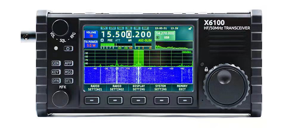

    Kann man beim X6100 die Darstellung der Bandbreite des Spektrums/Wasserfall von den 96 kHz auf z.B. 20 kHz o.ä. ändern?
    Hi Hajo,
    laut
    (ab 3:30 min)
    Display Settings > FFT SPAN umschaltbar von 100 khz (2x50 khz) zu 25 khz (2x12.5 khz)

    die FFT Span Funktion gibt es wirklich, aber das Spektrum und der Wasserfall wird, wie mir berichtet wurde, nicht neu berechnet, sondern nur graphisch aufgebläht, vergrößert. Damit ist das angezeigte Signal nicht dünn, sondern zeigt sich als immer dickerer Balken, wie bei einer Kanalanzeige. Die Hasen freuen sich ...
