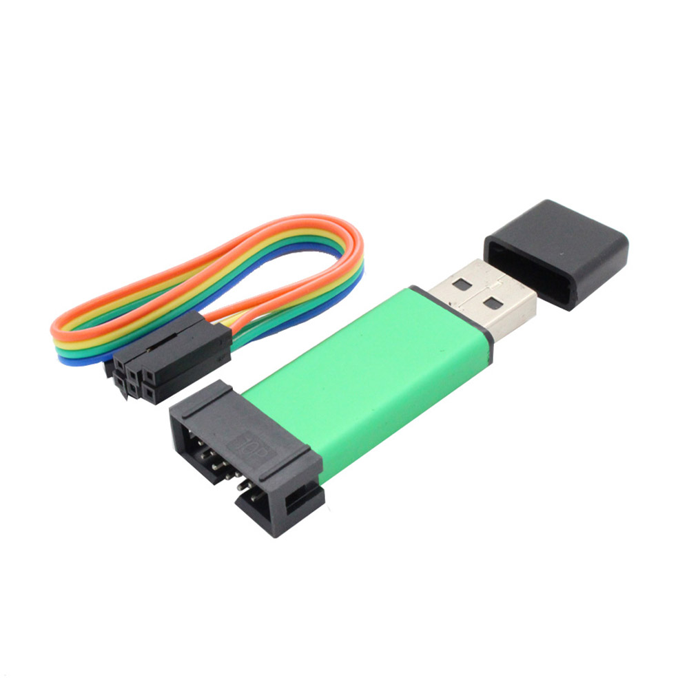

  • Wenn das flashen über DFUse nicht funktioniert, weil die Load Firmware eine Macke hat, bleibt auch noch die Progrmmierung über einen In-Circuit ST-Link Programmer, das ist der native Weg um einen STM32 zu programmieren. Wäre schade, wenn er nicht mehr zum Leben erweckt werden könnte. Vielleicht ist hier ja jemand, der mit STM32 arbeitet und einen Programmer hat.
    https://www.st.com/en/development-tools/st-link-v2.html
    Clones von dem originalen STM Programmer gibt es für kleines Geld
    ST-Link V2 Debugger und Programmer
    ST-Link V2 mit Anschlusskabel Der ST-Link V2 ist ein schaltungsinterner Debugger und Programmer für STM8 und STM32 Microcontroller. Die SWIM…
    www.roboter-bausatz.de
    73 Günter
